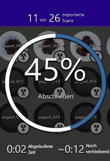

Die automatische Registrierung wird verfügbar, sobald der Import aller Dateien begonnen hat. Klicken Sie in der unteren rechten Ecke der Anwendung auf die Schaltfläche Scans registrieren, um zu beginnen:
Nach dem Start wird der Import aller noch zu importierenden Dateien abgeschlossen, und der Registrierungsprozess beginnt.
Wichtig: Alle bereits vorhandenen Registrierungsinformationen gehen verloren.
Sowohl für den Import- als auch für den Registrierungsprozess wird die geschätzte Zeit bis zum Abschluss und die verstrichene Zeit angegeben:
