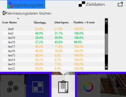

Sobald alle Ziele ermittelt und platziert wurden, können die Ergebnisse über das Berichtswerkzeug aufgerufen werden.

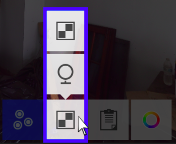

Sie können den Zielmodus durch Klicken auf die folgende Schaltfläche aufrufen:
Klicken Sie in die Mitte des kreis- oder schachbrettförmigen Ziels, um ein besseres Ergebnis der Zielextraktion zu erhalten.

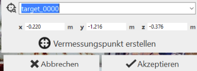

Wenn ein neues Ziel extrahiert wird, gibt ReCap einen Vorgabenamen für das Ziel an. Wenn ReCap erkennt, dass das gleiche Ziel in anderen Scans extrahiert wurde, wird vorgabemäßig der entsprechende Zielname abgefragt.
Wenn das abgefragte Ergebnis nicht korrekt ist, können Sie den neuen Namen eingeben oder das entsprechende Ziel im Dropdown-Menü auswählen. Während der Zielextraktion können Sie den Zielstatus überprüfen, indem Sie den Mauszeiger auf die Scanposition in der Registrierungsgruppe bewegen:
