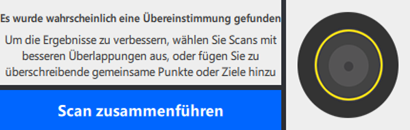

  3. Befolgen Sie das standardmäßige Verfahren zur manuellen Registrierung, und wählen Sie in jedem Bild die gleichen Punktobjekte aus. Sie müssen mindestens drei übereinstimmende Punkte für die beiden Scans eingeben. Um optimale Ergebnisse zu erzielen, stellen Sie sicher, dass die Punkte präzise ausgewählt sind. Wenn ReCap über genügend Daten zum Registrieren des neuen Scans verfügt, wird das folgende Dialogfeld angezeigt:
  4. Um die Registrierung abzuschließen, klicken Sie auf Scan zusammenführen.
