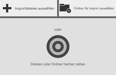

Sie können einzelne Dateien oder Ordner entweder über das Popup-Menü von Microsoft® Windows® Explorer auswählen oder Dateien einfach in den Zielbereich in der Mitte des Bildschirms ziehen und dort ablegen:

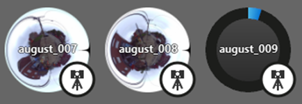

Der Import kann je nach Anzahl der Scans und Dichte der Daten einige Minuten dauern. Der Importfortschritt wird auf dem jeweiligen Fortschrittsrad der einzelnen Scans angezeigt.
Über die Schaltflächen Datei hinzufügen und Ordner hinzufügen auf der linken Seite des Bildschirms können Sie jederzeit weitere Dateien importieren:
Sie können einzelne Dateien aus der Liste entfernen, indem Sie den Mauszeiger über die Datei bewegen und auf die daraufhin angezeigte Schaltfläche Entfernen/X klicken. Es kann einige Sekunden dauern, bis das X angezeigt wird, nachdem der Import eines Scans abgeschlossen ist.
