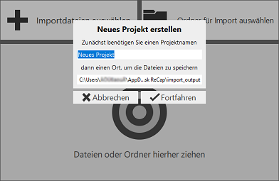

Klicken Sie im Dialogfeld Neues Projekt auf Punktwolken importieren.
Sie werden aufgefordert, das Projekt zu benennen und das Verzeichnis anzugeben, in dem Sie die Dateien für das Projekt speichern möchten.
