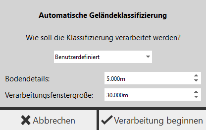

Die automatische Geländeklassifizierung befindet sich im Kontextmenü Start.
Durch Klicken auf Verarbeitung beginnen wird der automatische Klassifizierungsprozess gestartet. Eine Fortschrittsleiste zeigt die Verarbeitungsschritte an.
Legen Sie die Optionen für die Detailgenauigkeit fest, die bei der Verarbeitung der Daten für das Gelände und die Objekte verwendet wird. Sie können in der Dropdown-Liste zwischen Weniger Details, Optimal, Mehr Details und Benutzerdefiniert wählen. Mit Weniger Details erhalten Sie glattere, mit Mehr Details detailliertere Geländeoberflächen. Der Vorgabewert ist Optimal. Wenn Sie Benutzerdefiniert wählen, sind zusätzliche Optionen verfügbar.
| Benutzerdefinierte Option | Beschreibung |
| Geländedetails | Dieser Wert legt die Rastergröße für die Verarbeitung von Geländeoberflächenpunkten fest. Elemente, die größer als dieser Wert sind, werden in der Oberfläche beibehalten. Die Projekteinheiten werden vor Ort berücksichtigt. |
| Verarbeitungsfenstergröße | Dieser Wert bestimmt die Größe des Verarbeitungsfensters. Legen Sie diesen Wert so groß fest, dass er das größte Objekt (z. B. Gebäude) einschließt, sodass es nicht fälschlicherweise als Gelände betrachtet wird. Ein größerer Wert schließt wahrscheinlich Punkte in großen Objekten als Geländepunkte aus. Ein kleinerer Wert klassifiziert wahrscheinlich Punkte in großen Objekten als Geländepunkte. Die Projekteinheiten werden vor Ort berücksichtigt. |
