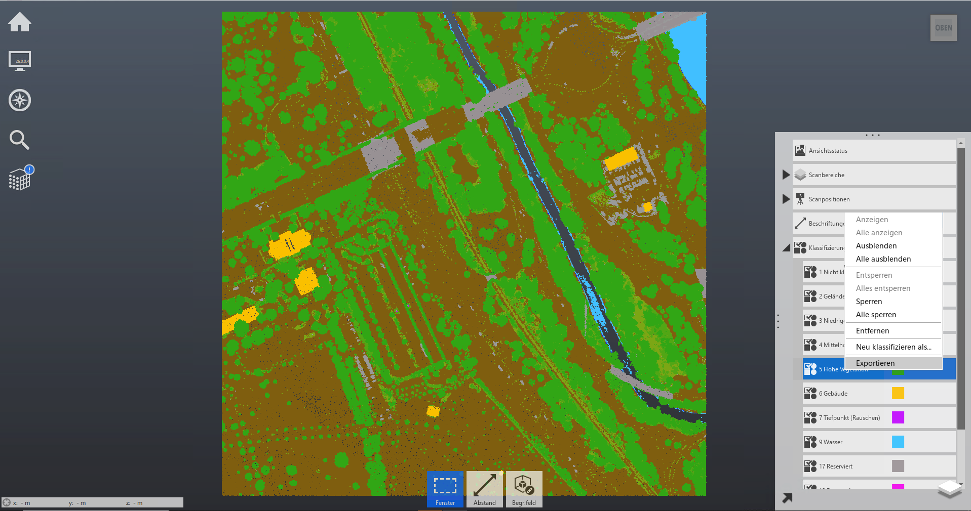

Schritte zum Exportieren von Klassifizierungen
- Klicken Sie zum Exportieren mit der rechten Maustaste
- Klicken Sie mit der rechten Maustaste auf eine bestimmte Klassifizierung oder eine beliebige Stelle im Abschnitt Klassifizierungen.
- Wählen Sie im Kontextmenü die Option Klassifizierungen exportieren.

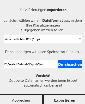

- Exportoptionen wählen
Im Dialogfeld Klassifizierungen exportieren haben Sie folgende Möglichkeiten:
- Wählen Sie ein Exportformat (z. B. RCP, RCS, PTS, E57).
- Wählen Sie einen Exportspeicherort auf Ihrem System.

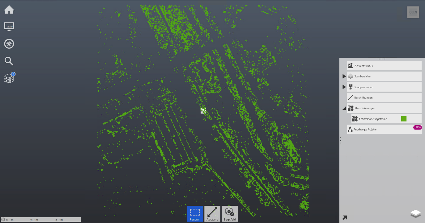

- Öffnen Sie die exportierten Dateien.
- Doppelklicken Sie auf die RCP-Datei, um die Klassifizierung direkt in ReCap zu öffnen.
- Exportierte Dateien erneut importieren
Sie können exportierte Formate (RCS, PTS, E57) wieder in ReCap importieren:
- Öffnen Sie ReCap.
- Wechseln Sie zu Importieren, und wählen Sie die exportierte Datei aus.
