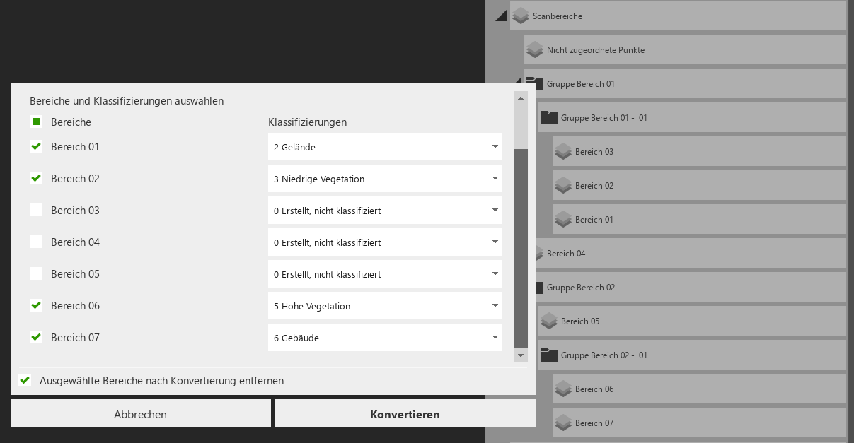

Featurelage
Auf diese Funktion können Sie über das Dialogfeld Bereiche in Klassifizierungen konvertieren zugreifen. Im Dialogfeld finden Sie ein Kontrollkästchen: Ausgewählte Bereiche nach Konvertierung entfernen.
Position des Kontrollkästchens Bereiche entfernen
Schritte zum Konvertieren von Bereichen in Klassifizierungen
  1. Bereich(e) auswählen
Bereich(e) auswählen: Wählen Sie einen oder mehrere Bereiche aus dem Dialogfeld Bereich in Klassifizierung konvertieren aus.
Bereiche wählen

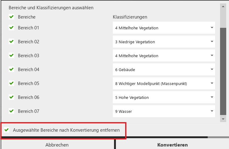

  1. Option Bereiche nach Konvertierung entfernen verwenden
Aktivieren Sie im Dialogfeld das Kontrollkästchen Ausgewählte Bereiche nach Konvertierung entfernen, um die ursprünglichen Bereiche nach erfolgreicher Klassifizierung automatisch zu löschen.
Kontrollkästchen Bereiche nach Konvertierung entfernen

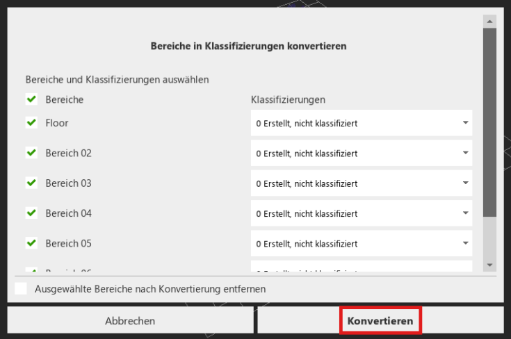

Kontrollkästchen Bereiche nach Konvertierung entfernen deaktiviert
  1. Konvertierung abschließen
Klicken Sie auf die Schaltfläche Konvertieren, um mit der Konvertierung fortzufahren.

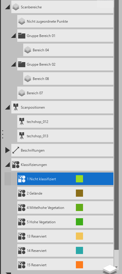

Ergebnisse der Konvertierung
Wenn Ausgewählte Bereiche nach Konvertierung entfernen aktiviert ist:
Markierte entfernen - Ergebnis
Markierte entfernen - Menü

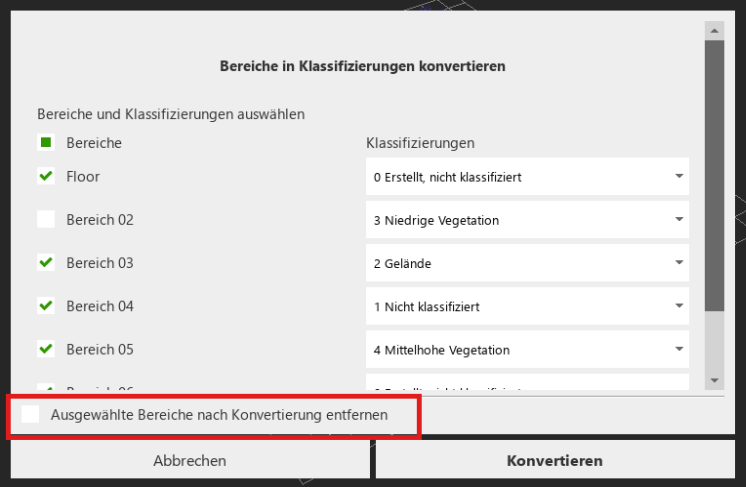

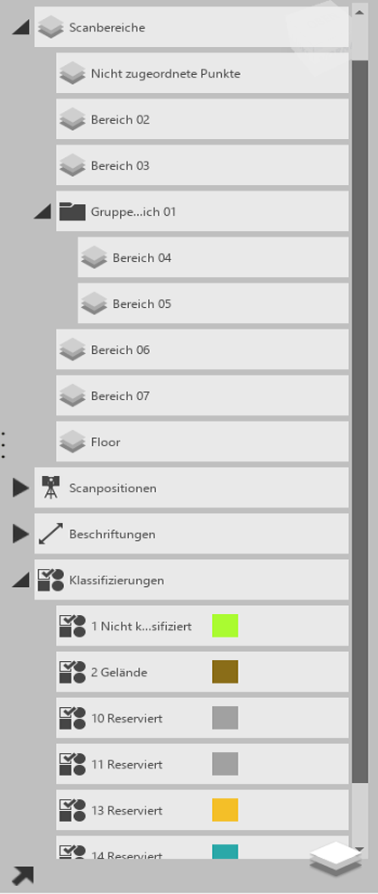

Wenn das Kontrollkästchen deaktiviert ist:
Nicht markierte entfernen - Ergebnis
Nicht markierte entfernen - Menü
