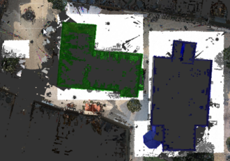

Hinzufügen zu einem Auswahlsatz
Um einen neuen Auswahlbereich zu definieren, wenn andere Bereiche ausgewählt sind, werden die vorherigen Bereiche vorgabemäßig gelöscht. Gehen Sie wie folgt vor, um die neue Auswahl ausgewählten Bereichen hinzuzufügen, die Sie bereits definiert haben.
Jede beliebige Kombination von Auswahlwerkzeugbegrenzungen kann als kohäsive Auswahl nebeneinander bestehen. Scanbereiche und das Zuschneiden funktionieren wie gewohnt, unabhängig von der Menge und Vielfalt der Auswahl.
