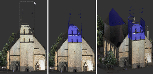

Fensterauswahl
Mit dem Fensterauswahl-Werkzeug wählen Sie einen rechteckigen Bereich innerhalb der von Ihnen angegebenen diagonalen Ecken aus. Es ist das Vorgabewerkzeug in ReCap. Der Auswahlbereich wird aus der aktuellen Ansicht in den 3D-Raum extrudiert, um Punkte einzuschließen, die weiter entfernt sind als diejenigen, die sich innerhalb des 2D-Rechtecks befinden. In diesem Beispiel ist der rückseitige Turm des Gebäudes ausgewählt, was möglicherweise nicht das gewünschte Ergebnis war.
Diese Methode eignet sich am besten zur Definition eines rechteckigen Scanbereichs oder eines Zuschneidebereichs.
  1. Positionieren Sie die Punktwolke so, dass mehrere Punkte auf der Ebene sichtbar sind, die Sie auswählen möchten.
  2. Bewegen Sie im Kontextmenü den Mauszeiger über den Werkzeugkasten, und klicken Sie auf Fenster.
  3. Ziehen Sie in der Punktwolke den Mauszeiger, um die diagonalen Ecken des rechteckigen Auswahlbereichs festzulegen, den Sie definieren möchten.
  4. Um den gesamten Bereich innerhalb oder außerhalb der Fensterauswahlbegrenzungen zu entfernen, klicken Sie auf das Werkzeug Innen zuschneiden oder Außen zuschneiden.

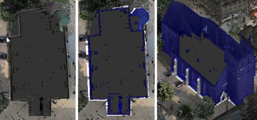

Zaunauswahl
Mit dem Zaunauswahl-Werkzeug wählen Sie einen Bereich aus, der durch die ausgewählten Punkte begrenzt ist. Dies ist eine gute Möglichkeit, einen unregelmäßigen Bereich auszuwählen. Wie bei der Fensterauswahl wird der Zaunauswahlbereich in den 3D-Raum extrudiert, um Punkte einzuschließen, die weiter entfernt sind als diejenigen, die sich innerhalb des angegebenen 2D-Rechtecks befinden.
Verwenden Sie diese Methode, um die Begrenzungen eines unregelmäßigen Scanbereichs oder Zuschneidebereichs zu definieren.
  2. Bewegen Sie im Kontextmenü den Mauszeiger über das Auswahlwerkzeug, und klicken Sie auf Zaun.
  3. Klicken Sie in der Punktwolke auf Positionen, um jede Ecke der Begrenzung festzulegen, die Sie definieren möchten.
  4. Klicken Sie so lange auf weitere Positionen, bis alle Punkte, die Sie auswählen möchten, berücksichtigt sind.
  5. Um die zuletzt angeklickte Position zu entfernen, drücken Sie die RÜCKTASTE.
  6. Um die Auswahl abzuschließen, doppelklicken Sie oder drücken die EINGABETASTE.
  7. Um den gesamten Bereich innerhalb oder außerhalb der Begrenzungen der Zaunauswahl zu entfernen, klicken Sie auf das Werkzeug Innen zuschneiden oder Außen zuschneiden.
Anmerkung: Wenn Sie die ESC-Taste drücken oder auf eine beliebige Stelle in der Punktwolke klicken, wird das Werkzeug beendet.

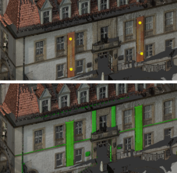

Ebenenauswahl
Mit dem Ebenenauswahl-Werkzeug können Sie Bereiche auswählen, die sich auf derselben Ebene befinden. Klicken Sie auf drei oder mehr Positionen. Der ausgewählte Bereich enthält alle Punkte, die sich auf derselben Ebene wie die ausgewählten Punkte befinden.
Beispiele für die Ebenenauswahl
Verwenden Sie diese Methode, um einen planaren Scanbereich oder Zuschneidebereich zu definieren.
  2. Bewegen Sie im Kontextmenü den Mauszeiger über das Auswahlwerkzeug, und klicken Sie auf Ebene.
  3. Um die Tiefe der planaren Auswahl festzulegen, ziehen Sie im Kontextmenü den Schieberegler oder geben einen Wert ein.
  4. Klicken Sie in der Punktwolke auf drei oder mehr Positionen, die sich auf der Ebene befinden, die Sie auswählen möchten.
  7. Um den gesamten Bereich innerhalb oder außerhalb der Begrenzungen der Ebenenauswahl zu entfernen, klicken Sie auf das Werkzeug Innen zuschneiden oder Außen zuschneiden.
