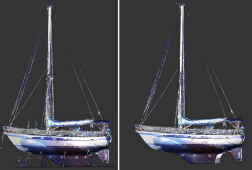

Durch Zuschneiden können Sie externe Teile der Punktwolke ausblenden, ohne die Punkte dauerhaft zu entfernen. Sie können beispielsweise Personen und Fahrzeuge, die im Laserscan enthalten sind, mit der Option Zuschneiden entfernen. In der folgenden Abbildung wurden mehrere Zuschneidebereiche verwendet, um die Stützböcke, auf denen das Boot aufliegt, zu entfernen.

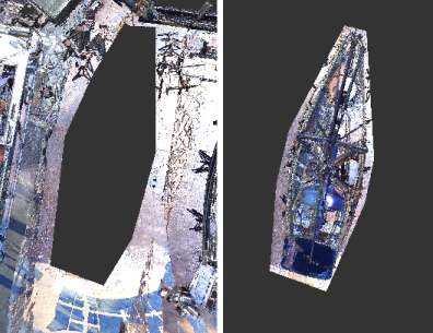

Wie beim Erstellen eines Scanbereichs beginnt auch hier die Zuschneideaktion mit der genauen Auswahl. Nachdem Sie eine Auswahl vorgenommen haben, können Sie festlegen, ob Punkte innerhalb oder außerhalb der Zuschneideumgrenzung abgeschnitten werden, je nachdem, ob Sie ein Element aus der Szene entfernen oder isolieren möchten.

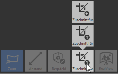

Entfernen Sie Zuschneideumgrenzungen, um die Anzeige der zugeschnittenen Punkte wiederherzustellen. In Punktwolken mit mehreren Zuschneideumgrenzungen können Sie entweder alle Umgrenzungen entfernen oder chronologisch zurückgehen, um die Umgrenzungen einzeln zu entfernen.

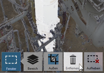

Sie können auch Punkte dauerhaft aus der Scandatei entfernen, indem Sie sie direkt auswählen oder einen Scanbereich mit bereinigten Punkten löschen. Dies ist eine gute Möglichkeit, um irrelevante Punkte außerhalb des relevanten Bereichs zu bereinigen. Wenn Sie Punkte wiederherstellen müssen, die Sie nicht entfernen wollten, klicken Sie direkt nach dem Löschvorgang auf die Schaltfläche Rückgängig oder auf STRG+Z.
