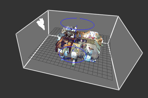

Jede Punktwolke verfügt über ein Begrenzungsfeld, mit dem Sie festlegen können, welcher Anteil der Punktwolke angezeigt wird. Vorgabemäßig liegen die Grenzen des Begrenzungsfelds an den äußeren Grenzen der Punktwolke.
Sie können die Grenzen und die Ausrichtung des Begrenzungsfelds jederzeit anpassen. Das Begrenzungsfeld ist besonders nützlich, wenn Sie Scanbereiche oder Zuschneidebereiche definieren, da es die Breite, Länge und Tiefe des betroffenen Bereichs begrenzen kann.

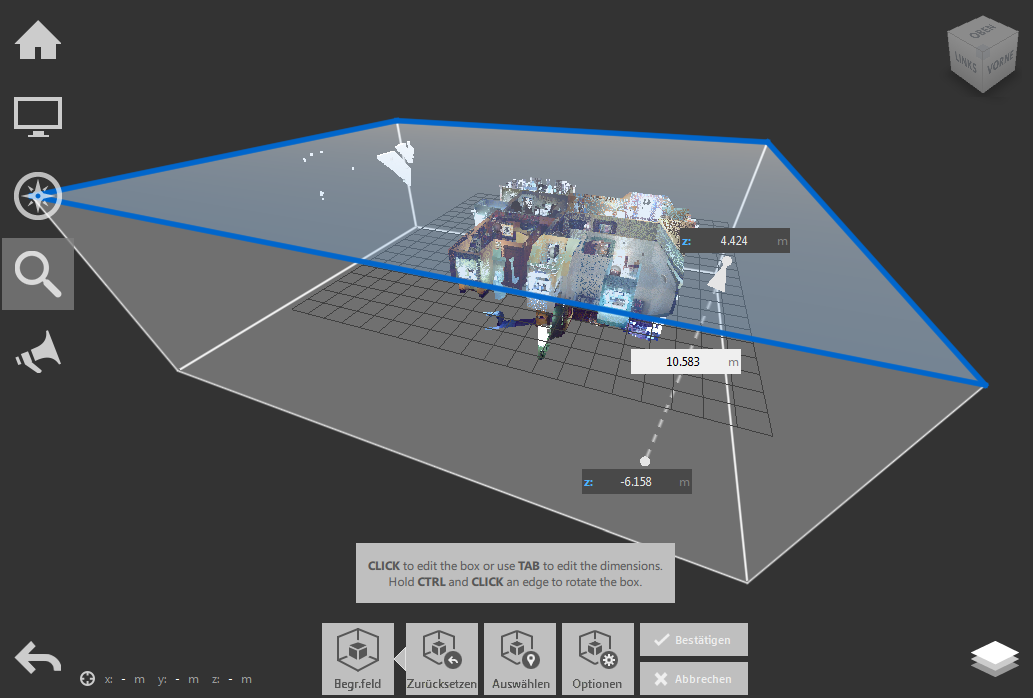

Verwenden Sie das Begrenzungsfeld, wenn Sie verschiedene Abschnitte der Punktwolke isolieren möchten. Es gibt mehrere Möglichkeiten zum Bearbeiten der Bemaßungen und Ausrichtungen des Begrenzungsfelds. Dazu gehört die Verwendung der TABULATORTASTE, um die Bemaßungen des Felds nacheinander durchzugehen und sie zu bearbeiten, die Flächen des Begrenzungsfelds zu ziehen, um die Gesamtform zu ändern, und das Begrenzungsfeld zu drehen, indem Sie bei gedrückter STRG-Taste klicken und eine Kante des Felds ziehen. Sie können das Begrenzungsfeld immer über dasselbe Menü zurücksetzen.

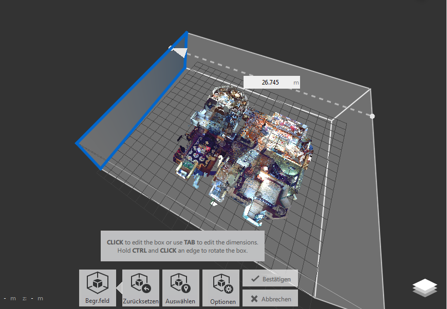

Wenn Sie den Mauszeiger über eine Fläche im Begrenzungsfeld bewegen, wird diese hervorgehoben, und es wird kontextabhängiges Feedback zum Abstand zwischen der Fläche und der gegenüberliegenden Fläche entlang dieser Achse angezeigt. Um das Feld anzupassen, klicken Sie einfach auf eine der Flächen und ziehen sie. Die Messung wird in Echtzeit aktualisiert, um präzises Feedback bereitzustellen.

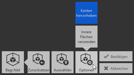

Vorgabemäßig werden mit dem Werkzeug Begrenzungsfeld die Flächen des Begrenzungsfelds von außen ausgewählt. Es gibt außerdem die Option zum Auswählen und Bearbeiten der inneren Flächen. Vergewissern Sie sich dazu, dass die Option Innere Flächen verwenden in den Punktwolkenoptionen in den kontextabhängigen Werkzeugen aktiviert ist, und halten Sie die UMSCHALTTASTE gedrückt, um schnell zwischen nach vorne und nach hinten weisenden Flächen zu wechseln.

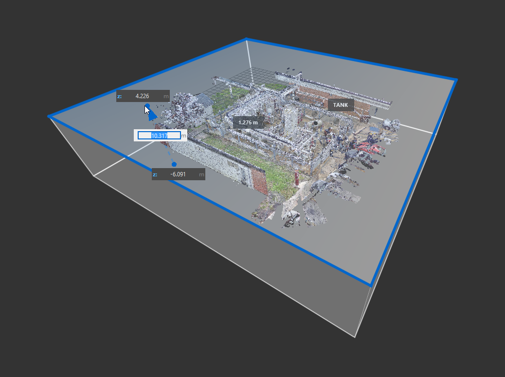

Wenn Sie den Mauszeiger auf eine Fläche bewegen, können Sie mit der TABULATORTASTE zwischen den Bemaßungen des Felds wechseln. Auf diese Weise können Sie jeweils genaue Werte eingeben und bearbeiten. Wenn Sie das Begrenzungsfeld aus dem Vorgabe-Weltkoordinatensystem gedreht haben, können Sie keine präzisen Endpunkte entlang der X-, Y- oder Z-Achse mehr bearbeiten.

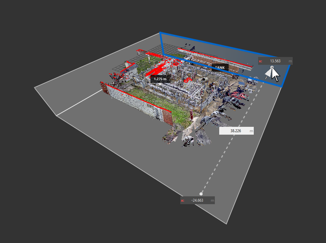

Mit der Kantenhervorhebung wird die rote Markierung aktiviert, mit der angezeigt wird, welche Punkte sich mit der Grenze des Begrenzungsfelds schneiden, wenn Sie das Volumen und die Drehung anpassen. Verwenden Sie diese Option beispielsweise, wenn sich die Grenzen des Begrenzungsfelds in der Nähe eines Gebäudes oder eines anderen Elements befinden.
