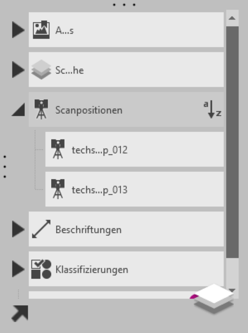

Für jede importierte indizierte Scan-Datei wird die Scanposition im Projekt-Navigator, in der Szene als Spiegelkugeln und im 2D-Viewer als Teil der Miniaturübersicht aufgelistet. Sie können diese zum Navigieren in der Szene verwenden, aber nur die im Projekt-Navigator aufgeführten Einträge ermöglichen es Ihnen, die Scans zu bearbeiten.
Nachdem sie in ein Projekt integriert wurden, werden die Scanpositionen weniger wichtig, da die von Ihnen erstellten Scanbereiche im Allgemeinen mehr als eine Position enthalten. Sie können Positionen jedoch ein- und ausblenden oder sogar aus einem Projekt entfernen, wenn Sie die Ansicht vereinfachen oder überflüssige Bereiche der Punktwolke entfernen möchten. Wenn Sie eine Scanposition ausblenden, bleibt sie ausgeblendet, auch wenn der Scanbereich sichtbar ist.
