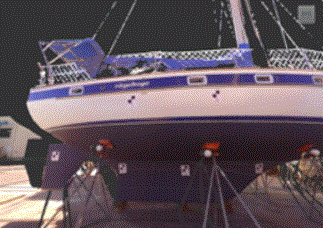

In einem Scan-Projekt werden Punktdaten mithilfe von 3D-Laserscans erfasst und an einem referenzierten Koordinatensystem ausgerichtet. Im Allgemeinen bietet ein Vermessungsunternehmen korrekt ausgerichtete Scans im eigenen Scan-Format des Scanner-Herstellers an.
In einem Fotogrammetrie-Projekt, das häufig einfach als Fotoprojekt bezeichnet wird, analysiert ReCap Pro eine Reihe von Fotos, um Entfernungen zwischen Objekten zu messen, genaue Oberflächenpunkte zuzuordnen und Netze zu erstellen. So lassen sich texturierte, hochauflösende, geometrisch präzise 3D-Modelle aus einfachen Fotos erstellen. Diese Funktion nutzt den Cloud-Service im Web in Autodesk Drive.

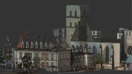

Scandaten werden importiert, indiziert und als ReCap-Projekt gespeichert. ReCap konvertiert die Scandateien in ein proprietäres RCS-Format (Reality Capture Scan), das von anderen Autodesk-Programmen gelesen werden kann.
Zu Beginn dieses Vorgangs können Sie die Anzahl der importierten Punkte anpassen, indem Sie die Einstellungen für Rauschen, Abstand von der Kamera, Intensitätsbereich und Dezimierungswerte ändern. Speichern Sie die indizierten Scandateien in einer RCP-Datei (Reality Capture Project), die die Dateien referenziert, jedoch nicht enthält. ReCap unterstützt den Import von strukturierten Scans (einschließlich RealViews und Registrierung, falls zutreffend) für einzelne oder E57-Multi-Scandateien.

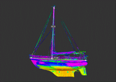

Es stehen eine Reihe von Methoden zur Verfügung, um die indizierten Daten zu organisieren und Teile der Punktwolke zu entfernen oder auszublenden. Erstellen Sie Scanbereiche, die Sie aktivieren und deaktivieren können, legen Sie temporäre Zuschneidebereiche fest, deaktivieren oder entfernen Sie Scandateien, oder löschen Sie unerwünschte Punkte dauerhaft. Durch die Anzeige der Szene mit verschiedenen Farbmodi und unterschiedlicher Beleuchtung erhalten Sie Einblick in Höhen, Normalen (die dabei helfen, Oberflächen zu identifizieren) und Reflektivität.
