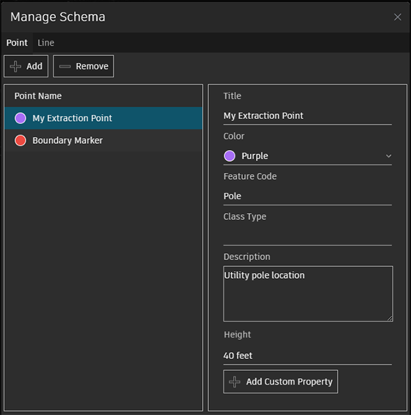

  1. Klicken Sie auf  Gruppe Feature Template, wenn der Objektvorlagen-Browser nicht sichtbar ist.
  2. Klicken Sie im Objektvorlagen-Browser auf  , um das Dialogfeld Manage Schema zu öffnen.
Das Dialogfeld Manage Schema enthält eine Registerkarte für jeden Objekttyp: Point und Linear. Auf der linken Seite des Dialogfelds werden Ihre vorhandenen Schemata unter Point/Line Name aufgeführt.
Anmerkung: Linienschemata können auf 3D-Objektkanten angewendet werden.
Die folgenden Werkzeuge und Felder helfen Ihnen beim Erstellen, Entwerfen und Bearbeiten Ihrer Schemata, die beim Platzieren von Punktobjekten oder beim Beschriften linearer Punkte verfügbar sind.
