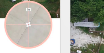

Verbessertes Heften von Luftbildern
Die Bildheftrate in ReCap Photo wurde verbessert, sodass jetzt Objekte aus mehr Bildern im Bildsatz erkannt werden können.
SV-Karte
Eine weitere Verbesserung betrifft Bildsätze, die hinsichtlich Überlappungen nicht verbunden sind. ReCap Photo gibt jetzt die Ergebnisse des größten Bereichs im Bildsatz aus, der die besten Überlappungen aufweist. Wenn beispielsweise ein Datensatz mit 400 Bildern verarbeitet wird und dieser Datensatz eine Überlappungsunterbrechung zwischen den ersten 100 und den übrigen 300 Bildern aufweist, verarbeitet ReCap Photo die Daten von 300 Bildern und stellt die entsprechenden Ausgaben bereit. Festpunkte und Prüfpunkte verhalten sich wie gewohnt. Wenn in den ersten 100 Bildern ein Festpunkt vorhanden ist, wird dieser Festpunkt als ungültig betrachtet.
