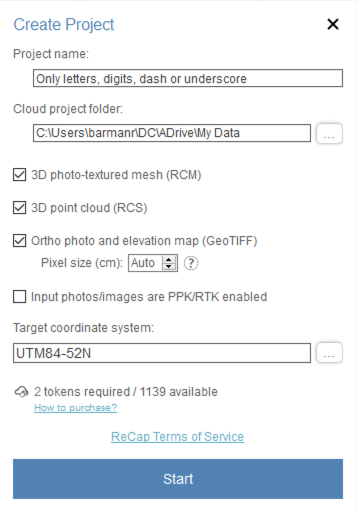

Unterstützung für PPK (Post Processed Kinematic) und RTK (Real Time Kinematic)
Die Bildheftrate in ReCap Photo wurde verbessert, sodass jetzt Objekte aus mehr Bildern im Bildsatz erkannt werden können.
SV-Karte
ReCap Photo bietet nun Unterstützung für mit PPK/RTK ausgestattete Drohnenbilder. Diese Option finden Sie im Dialogfeld Create vor dem Übermitteln eines Projekts.
Anmerkung: Eine höhere Genauigkeit wird nur bei Bildmaterial erzielt, das mit einer RTK- oder PPK-Drohne aufgenommen wurde. Wählen Sie diese Option nur, wenn die Eingabebilder PPK- oder RTK-fähig sind.
Geländesteuerpunkte können zusammen mit aktiviertem PPK/RTK verwendet werden. Wenn dies der Fall ist, beachten Sie Folgendes:
Anzahl der Geländesteuerpunkte Szenengenauigkeit
Weniger als 3 Wird durch eine Kombination aus Bildern mit GCPs und PPK/RTK Bildern bestimmt
3 oder mehr Nur durch GCPs bestimmt
