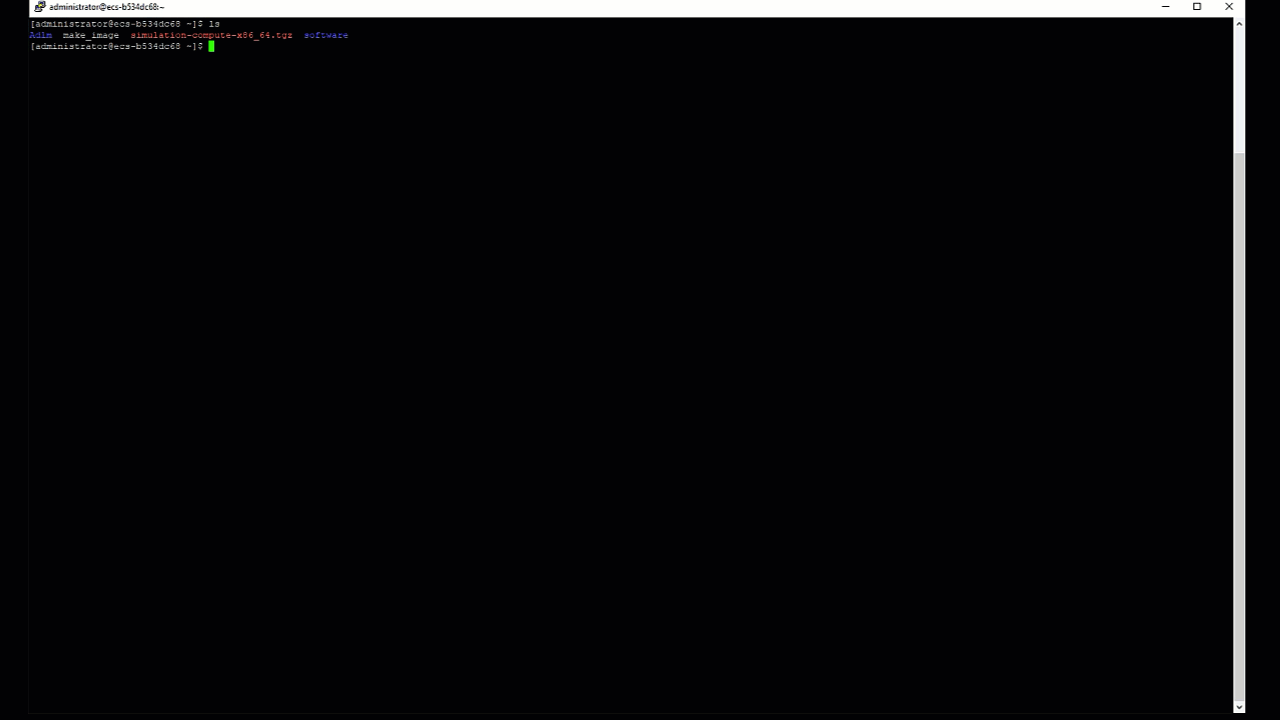

  1. Geben Sie an der Eingabeaufforderung Folgendes ein:
    unzip simulation-computeX-x86_64.zip
  2. Drücken Sie die Eingabetaste und warten Sie, bis die Dateien extrahiert sind.
  3. Um zu überprüfen, ob die Dateien extrahiert wurden, geben Sie Folgendes ein:
    ls
    Drücke Sie anschließend die Eingabetaste.
  4. Stellen Sie sicher, dass das Verzeichnis die ursprüngliche TQZ-Datei und zwei zusätzliche Dateien enthält (ersetzen Sie X durch die SCM-Hauptversion und ersetzen Sie durch die vollständige SCM-Version, die Sie installieren möchten):
    • simulation-computeX-thinclient.tgz für Thinclient-Installationen
    • simulation-compute--x86_64.rpm für Workstation-Installationen
