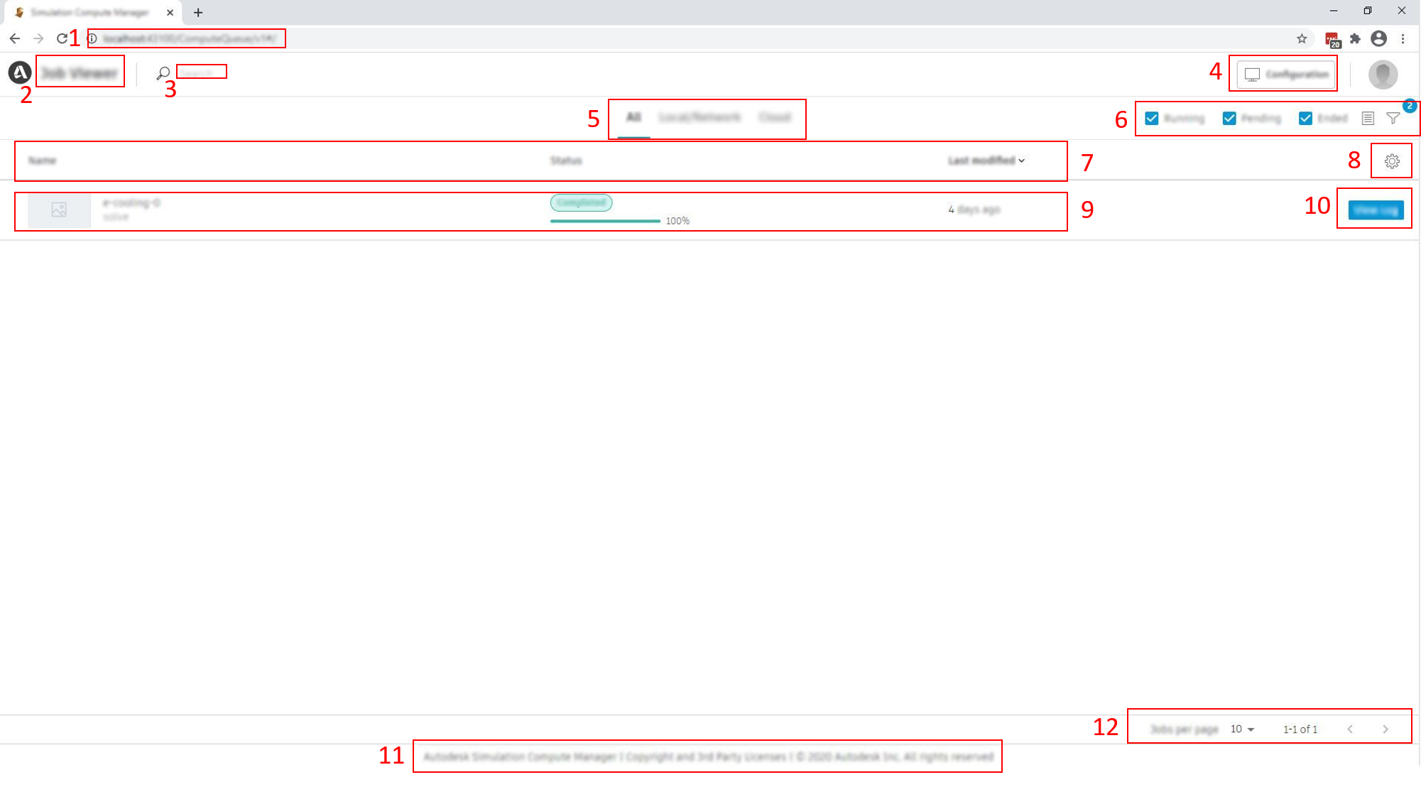

Der Job Viewer
- Adresse des Job Viewers.
- Aktuelle Seite
- Nach einem oder mehreren Aufträgen suchen
- Zur Seite Konfiguration wechseln
- Zwischen den Auftragsfilter-Registerkarten wechseln: Alle, Lokal/Netzwerk oder Cloud
- Ansichtsfilter verwalten
- Spalten mit Auftragsinformationen (konfigurierbar in (6))
- Job-Viewer-Einstellungen verwalten
- Auftragsinformationen anzeigen
- Auftrag abbrechen, Auftrag löschen oder Protokolle anzeigen
- Lizenz- und Copyright-Informationen anzeigen
- Einstellungen für die Seitennavigation verwalten
