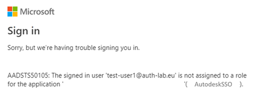

Problem 1
Wenn sich ein Benutzer über SSO anmelden möchte, wird möglicherweise die Fehlermeldung angezeigt, dass ihm keine Rolle für das Produkt zugewiesen ist, auf das er zugreifen möchte.

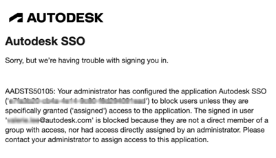

Problem 2
Wenn sich ein Benutzer anmelden möchte, erhält er möglicherweise eine Fehlermeldung, dass der Administrator die Autodesk SSO-Anwendung so konfiguriert hat, dass Benutzer blockiert werden, sofern ihnen keine spezielle Berechtigung gewährt (zugewiesen) wurde.
Dies liegt wahrscheinlich daran, dass die Benutzerzuweisung aktiviert ist und Sie diesem Benutzer keine Berechtigungen zugewiesen haben. Sie können dieses Problem beheben, indem Sie die Benutzerzuweisung in Ihrem Identitätsanbieter deaktivieren (sodass alle Benutzer auf Anwendungen zugreifen können) oder dem Benutzer Berechtigungen zuweisen. Detaillierte Anweisungen zum Zuweisen von Benutzern zu einer App finden Sie in der Dokumentation Ihres Identitätsanbieters. Einige davon sind unten aufgeführt:
