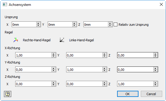

  1. Wählen Sie den Knoten Maschine oder Fertigungsprozesse im TruFiber-Browser aus.
  2. Klicken Sie in der Multifunktionsleiste von TruFiber auf Achsensystem.
  3. Geben Sie Ursprungs- und Richtungswerte im Dialogfeld Achsensystem ein.
    Verwenden Sie alternativ die Auswahlpfeile für die Auswahl von Punkten in der Geometrie, und füllen Sie das Dialogfeld auf.
  4. Klicken Sie auf OK.
  5. Wiederholen Sie diese Schritte für weitere Achsensysteme, die Sie erstellen möchten.
