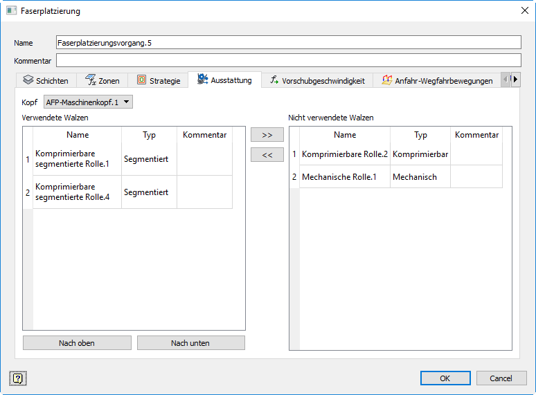

Registerkarte Ausstattung
Verwenden Sie die Registerkarte Ausstattung, um eine Gruppe von Rollen für einen bestimmten Maschinenkopf anzugeben. Die verfügbaren Maschinenköpfe und Rollen hängen von der im Projekt eingerichteten Maschine ab.
  1. Wählen Sie einen Maschinenkopf im Feld Maschinenkopf aus.
  2. Verwenden Sie die Schaltflächen Nach links und Nach rechts, um eine Liste der Rollen zu erstellen, die mit diesem Maschinenkopf verwendet werden sollen.
  3. Klicken Sie auf Nach oben oder Nach unten, um die Positionen der Rollen auf dem Maschinenkopf anzupassen.
