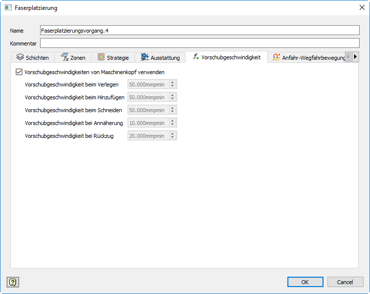

Registerkarte Vorschubgeschwindigkeit
Richten Sie spezifische Vorschubgeschwindigkeiten ein, oder verwenden Sie die in der Maschinendefinition festgelegten Vorschubgeschwindigkeiten.
Vorschubgeschwindigkeit beim Hinzufügen
Die zu verwendende Vorschubgeschwindigkeit beim Hinzufügen eines Garns.
Vorschubgeschwindigkeit bei Annäherung
Die zu verwendende Vorschubgeschwindigkeit bei Annäherung an die Oberfläche direkt vor dem Starten eines Kurses.
Vorschubgeschwindigkeit beim Schneiden
Die zu verwendende Vorschubgeschwindigkeit beim Schneiden eines Garns.
Vorschubgeschwindigkeit beim Verlegen
Die zu verwendende Vorschubgeschwindigkeit beim Verlegen von Material.
Vorschubgeschwindigkeit bei Rückzug
Die zu verwendende Vorschubgeschwindigkeit beim Rückzug von der Oberfläche direkt nach Abschluss eines Kurses.
