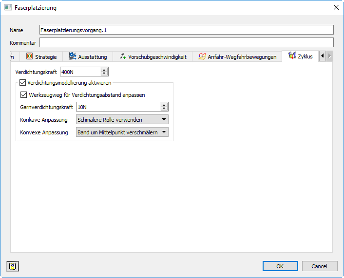

Registerkarte Zyklus
Verwenden Sie die Registerkarte Zyklus, um die Verdichtungskraft festzulegen.
Verdichtungskraft
Die für den Vorgang zur Faserplatzierung zu verwendende Kraft. Diese wird als KnowledgeWare-Parameter für die aggregierte Kraft implementiert.
Verdichtungsmodellierung aktivieren
Aktiviert die Verdichtungsmodellierung für die Faserbewegungsbahnen. Die Verdichtungsmodellierung simuliert die Konformität der Rolle zur Oberfläche und kann entsprechend Änderungen am Werkzeugweg vornehmen. Alle Schriftfelder im Rahmen mit dieser Option sind deaktiviert, wenn diese Option nicht ausgewählt wird.
Werkzeugweg für Verdichtungsabstand anpassen
Die Berechnung des Werkzeugwegs hängt vom Abstand vom Mittelpunkt der Rolle zur Oberfläche ab. Die Verdichtung führt zu einer Änderung dieses Abstands und kann sich auf die Berechnung des Werkzeugwegs auswirken. Wählen Sie diese Option aus, um dies auszugleichen.
Garnverdichtungskraft
Die maximale Kraft, die einzelnen Garne bestehen können.
Konkave Anpassung
Definiert, wie der Verdichtungsmodellierungs-Algorithmus den Werkzeugweg bei einer konkaven Oberfläche anpasst.
  • Schmalere Rolle verwenden: Gibt an, dass zu einer anderen Rolle gewechselt werden soll. Die Rollen, zu denen gewechselt werden kann, werden auf der Registerkarte Ausstattung angegeben.
  • Garne an Kante verwenden: Gibt an, dass der Kurs nach Möglichkeit Garne an der Kante der Rolle und keine schmale Rolle verwenden soll.
  • Ignorieren: Gibt an, dass konkave Situationen ignoriert werden sollen.
Konvexe Anpassung
Definiert, wie der Verdichtungsmodellierungs-Algorithmus den Werkzeugweg bei einer konvexen Oberfläche anpasst.
  • Band um Mittelpunkt verschmälern: Verschmälert das Materialband um den Mittelpunkt der Rolle herum.
  • Band an Kante verschmälern: Verschmälert das Materialband an der Vorderkante des Kurses.
  • Kontrollpunkt verschieben: Verschiebt den Kontrollpunkt zur Anpassung der Maschine an die Krümmungsänderung ähnlich zu Problemen bei der Filamentwicklung in konvexen Situationen.
  • Ignoriert: Ignoriert Verdichtungsprobleme in konvexen Situationen.
