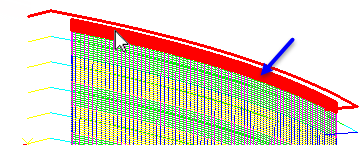

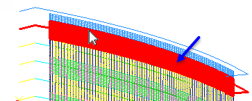

  2. Wählen Sie einen Kurs in der Liste oder im Anwendungsfenster aus, um daran Änderungen vorzunehmen.
    Sie können mehrere Kurse auswählen. Ausgewählte Kurse werden im Fenster TruFiber hervorgehoben.

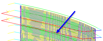

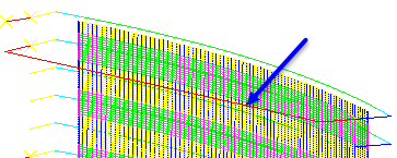

    Jede Verknüpfung wird im Fenster durch eine entlang des Kurses verlaufende Linie dargestellt.

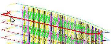

  3. Klicken Sie auf eine Verknüpfung im Anwendungsfenster, um diese zu entfernen.
  4. Klicken Sie auf weitere Verknüpfungen, die Sie entfernen möchten.

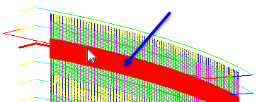

  3. Wählen Sie einen Kurs aus, aus dem Sie eine Verknüpfung erstellen möchten.
  4. Wählen Sie einen Kurs aus, zu dem Sie eine Verknüpfung erstellen möchten.
    Eine Verknüpfung zwischen den beiden Kursen wird erstellt.

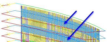

Wenn Sie Verknüpfungskette aktivieren, können Sie aufeinanderfolgende Kurse verknüpfen, indem Sie im Bauteil nacheinander darauf klicken. Anstatt als Paare (wie mit der Schaltfläche Verknüpfung) werden mit der Verknüpfungskette mehrere Kursen durch Klicken miteinander verknüpft. TruFiber gibt an, welche Kurse zum Verknüpfen zulässig sind, wenn Sie den Mauszeiger darüber bewegen.

    Nur zulässige Kurse werden hervorgehoben, wenn Sie den Mauszeiger darüber bewegen.
    Eine Verknüpfung zum nächsten Kurs wird erstellt.

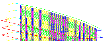

  2. Klicken Sie auf Alle Verknüpfungen aufheben .
    Alle Verknüpfungen werden aus dem Werkzeugweg entfernt.
