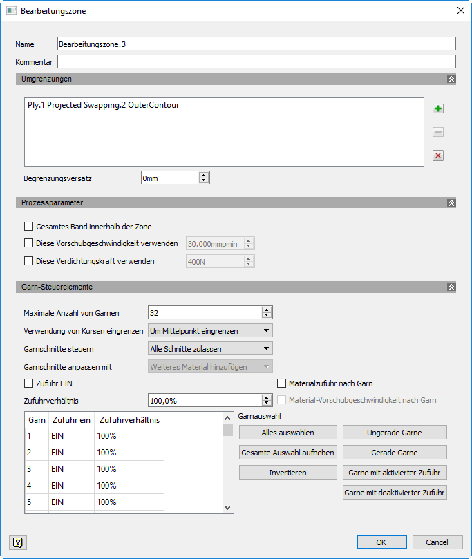

Dialogfeld Bearbeitungszone
Erstellen Sie ein Setup, und klicken Sie auf Bearbeitungszone in der Multifunktionsleiste von TruFiber.
Begrenzungen
Fügen Sie diesem Feld Punkt- oder Kurvenprojektionen aus dem TruFiber-Browser hinzu. Legen Sie unter Begrenzungsversatz fest, wie nah die Garne der Begrenzung sein sollten.
Prozessparameter
Legen Sie benutzerdefinierte Werte für die Bearbeitungszone fest.
Gesamtes Band innerhalb der Zone
Verwenden Sie das gesamte Band Garne innerhalb dieser Zone.
Diese Vorschubgeschwindigkeit verwenden
Legen Sie eine benutzerdefinierte Vorschubgeschwindigkeit für die Zone fest. Wenn Sie diese Option nicht auswählen, wird die im Dialogfeld Faserplatzierung auf der Registerkarte Vorschubgeschwindigkeit festgelegte Vorschubgeschwindigkeit beim Verlegen verwendet.
Diese Verdichtungskraft verwenden
Legen Sie eine benutzerdefinierte Verdichtungskraft für die Zone fest. Wenn Sie diese Option nicht auswählen, wird die im Dialogfeld Faserplatzierung auf der Registerkarte Zyklus festgelegte Kraft verwendet.
Garn-Steuerelemente
Geben Sie Garnbedingungen und -einstellungen ein, die innerhalb der Begrenzung existieren.
Maximale Anzahl von Garnen
Die maximale Anzahl an Garnen, die in der Bearbeitungszone erzwungen werden kann.
Verwendung von Kursen eingrenzen
Der Teil der Rolle, aus dem die maximale Anzahl von Garnen angewendet werden soll. Wenn z. B. die maximale Anzahl von Garnen für eine Rolle mit 32 Garnen auf 16 festgelegt ist, wählen Sie folgende Optionen aus: Um Mittelpunkt eingrenzen zur Verwendung der Garne 9-24, Mit linken Garnen eingrenzen zur Verwendung der Garne 1-16 oder Mit rechten Garnen eingrenzen zur Verwendung der Garne 17-32.
Garnschnitte steuern
Geben Sie an, wo und wie Garnschnitte in dieser Bearbeitungszone zulässig sind.
  • Alle Schnitte zulassen: Lässt alle Schnitte in der Bearbeitungszone zu.
  • Begrenzungsschnitte entfernen: Alle Schnitte innerhalb der Bearbeitungszone, die normalerweise auf der Schichtbegrenzung erfolgen, müssen außerhalb der Bearbeitungszone stattfinden. Steuern Sie mit Garnschnitte anpassen mit, ob vor oder nach der Bearbeitungszone geschnitten wird.
  • Überlappungsschnitte entfernen: Alle Schnitte innerhalb der Bearbeitungszone, die normalerweise innerhalb der Schichtbegrenzung erfolgen, müssen außerhalb der Bearbeitungszone stattfinden. Steuern Sie mit Garnschnitte anpassen mit, ob vor oder nach der Bearbeitungszone geschnitten wird.
  • Alle Schnitte entfernen: Alle Schnitte, die normalerweise innerhalb der Bearbeitungszone erfolgen, müssen außerhalb der Bearbeitungszone stattfinden. Steuern Sie mit Garnschnitte anpassen mit, ob vor oder nach der Bearbeitungszone geschnitten wird.
Wenn Schnitte aktiviert sind, geben Sie an, an welchem Punkt sie stattfinden.
  • Weiteres Material hinzufügen: Fügen Sie weiteres Material hinzu, sodass Schnitte nach dem Ende der Bearbeitungszonenbegrenzung stattfinden. Verwenden Sie dafür ein hohes Vorschubverhältnis in der Garnvorschubtabelle am unteren Rand des Dialogfelds.
  • Material entfernen: Schnitte erfolgen am Anfang der Bearbeitungszonenbegrenzung, wobei weniger Material verlegt wird.
Garn-Steuerelemente (Zufuhreinstellungen)
Aktivieren oder deaktivieren Vorschübe für ausgewählte Garne oder allen Garne und passen Vorschubverhältnisse an. Die Tabelle unten im Dialogfeld zeigt alle verfügbaren Garnen auf der Rolle.
Zufuhr EIN
  • Schalten Sie den Vorschub für ausgewählte Garne ein oder aus, wenn Materialzufuhr nach Garn aktiviert ist.
  • Schalten Sie den Vorschub für alle Garne ein oder aus, wenn Materialzufuhr nach Garn nicht aktiviert ist.
Zufuhrverhältnis
  • Legen Sie das Verhältnis für ausgewählte Garne fest, wenn Material-Vorschubgeschwindigkeit nach Garn aktiviert ist.
  • Legen Sie das Verhältnis für alle Garne fest, wenn Material-Vorschubgeschwindigkeit nach Garn nicht aktiviert ist.
Das Verhältnis ist der Prozentsatz der Bearbeitungszonen-Vorschubgeschwindigkeit.
Wählen Sie diese Option aus, wenn Zufuhr EIN nur für ausgewählte Garne in der Tabelle gelten soll. Wählen Sie diese Option ab, wenn Zufuhr EIN für alle Garne in der Tabelle gelten soll.
Wählen Sie diese Option aus, wenn Zufuhrverhältnis nur für ausgewählte Garne in der Tabelle gelten soll. Wählen Sie diese Option ab, wenn Zufuhrverhältnis für alle Garne in der Tabelle gelten soll.
Schaltflächen Garnauswahl
Verwenden Sie diese, um zu ändern, welche Garne in der Tabelle ausgewählt sind. Klicken Sie z. B. auf Gerade Garne, um alle geradzahligen Garne auszuwählen, und auf Invertieren, um diese Auswahl zu invertieren.
