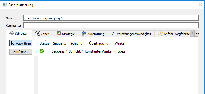

Registerkarte Schichten
Wählen Sie Sequenzen und Schichten im TruFiber-Browser aus, um sie in die Registerkarte Schichten zu laden.
Symbole in der Spalte Status geben an, ob die Schicht zur Fertigung kompatibel ist. Bewegen Sie den Mauszeiger über die Symbole, um weitere Informationen anzuzeigen, die möglicherweise verfügbar sind.
