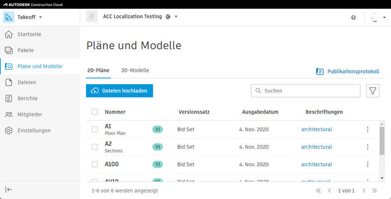

In Autodesk Takeoff arbeiten Sie sowohl mit 2D- als auch mit 3D-Dateien, um eine Mengenermittlung durchzuführen. Für die Verwaltung dieser und anderer Projektdateien stehen Ihnen zwei Werkzeuge zur Verfügung: Pläne und Modelle und Dateien. Sie können auf diese Werkzeuge im linken Navigationsbereich von Takeoff zugreifen.
Werkzeug Pläne und Modelle
Mit dem Werkzeug Pläne und Modelle können Sie Pläne publizieren und Modelle hochladen, die für die Mengenermittlung benötigt werden.
Publizieren Sie PDF-Dateien als Pläne auf der Registerkarte 2D-Pläne in Pläne und Modelle. Wenn Sie einen Plan publizieren, wird die ursprüngliche PDF-Datei extrahiert und umbenannt, sodass sie von Takeoff verwendet werden kann. Weitere Informationen zum Publizieren von Plänen für die Ermittlung finden Sie unter Publizieren von 2D-Dateien als Pläne.
3D-Modelle (RVT-Dateien) können direkt auf der Registerkarte 3D-Modelle in Pläne und Modelle hochgeladen werden. Informationen zum Hochladen von Modellen für die Ermittlung finden Sie unter Hochladen von 3D-Modellen.
Publizierte Pläne und Modelle können für die Ermittlung im Takeoff-Viewer verwendet werden.
