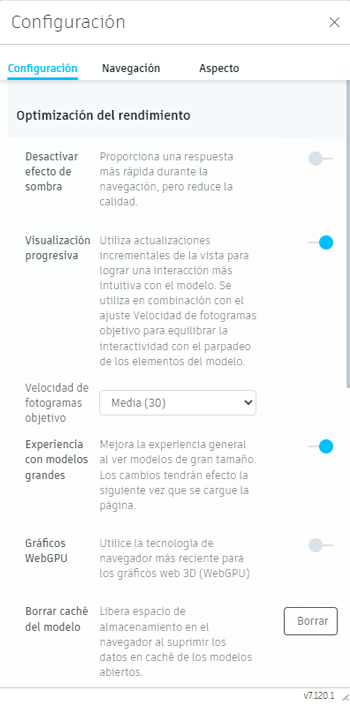

Para acceder a los parámetros del visor, haga clic en Parámetros en la barra de herramientas del visor. Aparece el modal Parámetros, como se muestra a continuación:

Configuración
Optimización del rendimiento
Desactivar efecto de sombra: ofrece una respuesta más rápida, pero reduce la calidad visual durante la navegación.
Visualización progresiva: utiliza actualizaciones de vista incrementales para una interacción más intuitiva con el modelo. Resulta más eficaz cuando se combina con el parámetro Velocidad de fotogramas objetivo para equilibrar el rendimiento y la carga del modelo.
Velocidad de fotogramas objetivo: especifica el número de fotogramas por segundo que se desea. Una velocidad de fotogramas más alta proporcionará una navegación más fluida y una mayor capacidad de respuesta, aunque es posible que algunos elementos parpadeen. Elija entre baja, moderada, media o alta. Esta opción solo está disponible cuando la opción Visualización progresiva está activada.
Experiencia con modelos grandes: proporciona una experiencia de visualización mejorada para modelos de gran tamaño. Después de activar esta opción, actualice el navegador y vuelva a cargar los modelos o las vistas para que se aplique. Esta opción no está disponible cuando la opción Gráficos WebGPU está activada.
Gráficos WebGPU: utiliza la tecnología gráfica web más reciente para ofrecer un mejor rendimiento y una mayor calidad de renderización al trabajar con modelos 3D complejos. Una vez activada esta opción, actualice el navegador y vuelva a cargar los modelos o las vistas para que se aplique la configuración.
