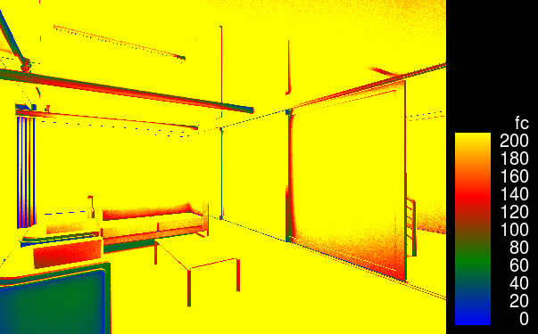

Visualización de una renderización de iluminancia
- En Mis renderizaciones, haga clic en una miniatura de renderización de iluminancia.
- Las unidades de brillo se muestran en color falso, incluida una leyenda que indica el número de lux incidentes. La escala mostrada es logarítmica, y oscila entre 0 y la cantidad máxima de iluminancia detectada en la escena. Los controles disponibles dependen de la aplicación original (por ejemplo, Autodesk Revit) desde la que se originó la renderización.
