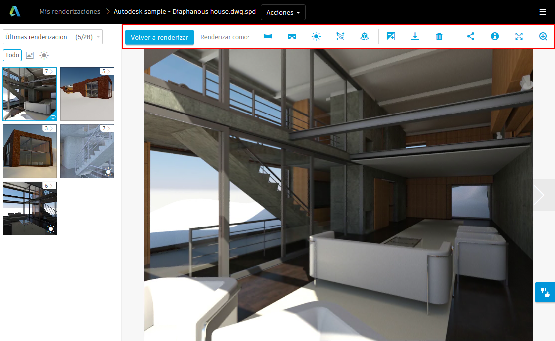

Acceda a Mis renderizaciones:
- Haga clic en la ficha Mis renderizaciones en Autodesk® Rendering.
- Haga clic en una cubierta de proyecto para ver un proyecto.
Además de la navegación, la mayoría de las tareas que puede realizar con imágenes están disponibles en la barra de herramientas ubicada sobre el visor de imágenes.
Para desplazarse por las imágenes, haga clic en las miniaturas o utilice los botones de flecha izquierda y derecha que aparecen en el visor de imágenes.
Visualización de los detalles de una imagen
- Coloque el puntero sobre la imagen en miniatura o haga clic en la miniatura y, a continuación, en el botón Información
ubicado a la derecha de la barra de herramientas.

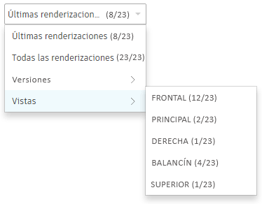

Filtrado de renderizaciones en función del tipo
Cómo alternar entre los tipos de vistas
Utilice la lista desplegable Renderizaciones para alternar entre los diferentes tipos de vistas, como se indica a continuación:
Últimas renderizaciones muestra la imagen renderizada más reciente de cada vista de cámara.
Todas las renderizaciones muestra todas las renderizaciones que se han creado para ese archivo de origen.
- Versiones muestra todas las renderizaciones de una versión específica del archivo de origen renderizado. Una versión indica el estado del archivo de origen al crear las renderizaciones. Por ejemplo:
- Al hacer clic en Iniciar renderización en Revit, se crea y renderiza una nueva versión. Si luego vuelve a Revit, realiza cambios y vuelve a efectuar una renderización, se crea una segunda versión, y así sucesivamente.
- Cuando se carga un archivo DWG con el mismo nombre que otro cargado anteriormente, se crea una nueva versión para ese proyecto. Las versiones le permiten centrarse solo en las renderizaciones procedentes del modelo durante una fase específica del desarrollo.
Vistas muestra todas las renderizaciones de una vista de cámara específica, independientemente de la versión desde la que se renderizaron.
