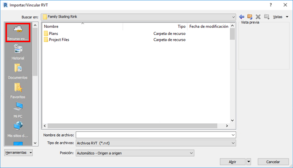

  1. Vincular modelos en la nube de Revit Esto incluye tanto los modelos en la nube de Revit compartidos como los no compartidos.
    Para establecer vínculos con otros modelos en la nube de Revit desde el mismo proyecto:
    1. En Revit, vaya a Insertar .
    2. Haga clic en Recurso externo en el panel izquierdo del navegador de archivos.
      Sugerencia: Esta es la ubicación por defecto del navegador de archivos cuando el modelo anfitrión se ha guardado en la nube.
    3. Acceda a la ubicación del modelo en la nube, independientemente de si se trata de un modelo en la nube compartido o no.
    4. Seleccione el modelo y haga clic en Abrir.

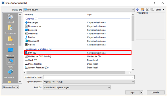

  2. Vincular modelos no compartidos en la nube
    Para vincular otros modelos de Revit con BIM 360 que no se hayan compartido en la nube:
    1. En la ficha Insertar de Revit, haga clic en Vincular Revit.
    2. Seleccione la unidad de BIM 360 Drive en el navegador de archivos.
    3. Desplácese por la estructura de proyectos y carpetas hasta alcanzar la ubicación del modelo.
      Nota: Cada miembro del equipo debe instalar Desktop Connector para cargar los vínculos.
