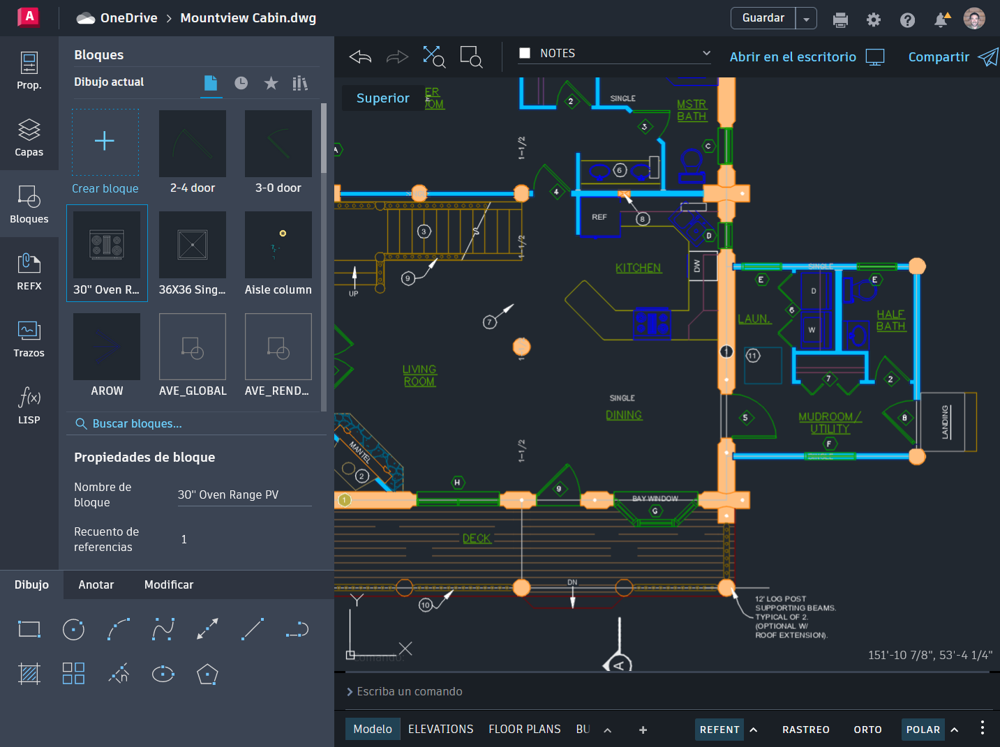

Grupo Bloques
El comando BLOQUE inicia el grupo Bloques.
alt
El grupo Bloques consta de las siguientes fichas:
Dibujo actual Muestra los bloques del dibujo actual. También puede hacer clic en Crear bloque para iniciar el comando -BLOQUE y crear nuevos bloques, o bien hacer clic en Buscar bloques... para añadir bloques al dibujo actual.
Bloques recientes Muestra los bloques que se han creado o insertado recientemente en los dibujos de la versión de escritorio de AutoCAD.
Bibliotecas de bloques Muestra una lista desplegable con las diez bibliotecas de bloques más recientes que se han especificado en la versión de escritorio de AutoCAD. Cada biblioteca consta de una lista de definiciones de bloque de un único dibujo o una carpeta especificados. Al insertar un archivo de dibujo como bloque, también se importan todas sus definiciones de bloque en el dibujo actual.
Propiedades de bloque Muestra el nombre del bloque seleccionado en el grupo y el número de veces que se hace referencia a él en el dibujo.
