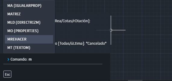

alt
Observe que, al empezar a escribir un comando, aparecerán sugerencias de comandos. Cuando hay varias posibilidades disponibles, como en el ejemplo siguiente, puede seleccionar una opción. Para ello, haga clic en ella o utilice las teclas de flecha y pulse a continuación Intro.

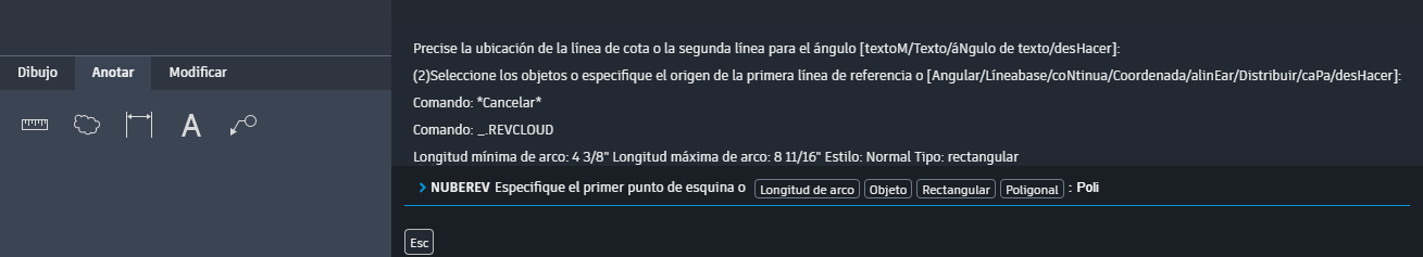

alt
Cuando hay un comando en curso o "activo", aparecerán solicitudes u opciones en él. Por ejemplo, en el ejemplo siguiente, si el comando CIRCULO está activo y desea cambiar el estilo de especificación de un círculo a 3 puntos, 2 puntos o tangente-tangente-radio, puede utilizar la línea de comando.
alt
Para cambiar a 3 puntos, puede hacer clic en el botón "3P" de la solicitud o escribir "3P" y pulsar Intro.
