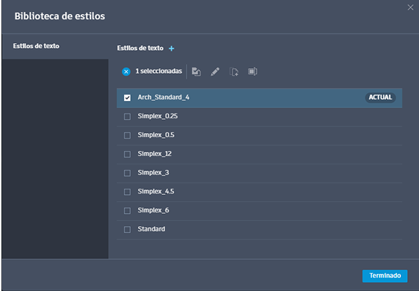

Para abrir la biblioteca de estilos
  1. En el panel Propiedades, seleccione el menú desplegable Estilo de texto y, a continuación, elija Admin. estilos texto en la parte inferior de la lista de estilos.

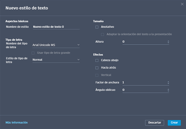

Para crear un nuevo estilo de texto
  1. En la biblioteca de estilos, seleccione Crear estilo de texto (el signo + situado junto a Estilos de texto). También puede crear un nuevo estilo de texto a partir de uno existente. Para ello, seleccione Crear nuevo estilo a partir de.
  2. Elija un nombre y los estilos deseados; a continuación, haga clic en Crear.
