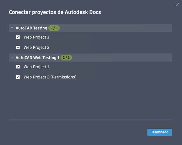

Para conectar a Forma Data Management
  1. En la página de inicio de la aplicación web de AutoCAD, haga clic en Añadir proveedor de almacenamiento en el menú de la izquierda.
  2. Seleccione Forma Data Management y haga clic en Añadir.
  3. Seleccione los proyectos a los que desee conectarse y, a continuación, haga clic en Terminado.
Una vez conectado, puede acceder a los archivos. Para ello, haga clic en Forma Data Management en el menú de la izquierda del Administrador de archivos.
