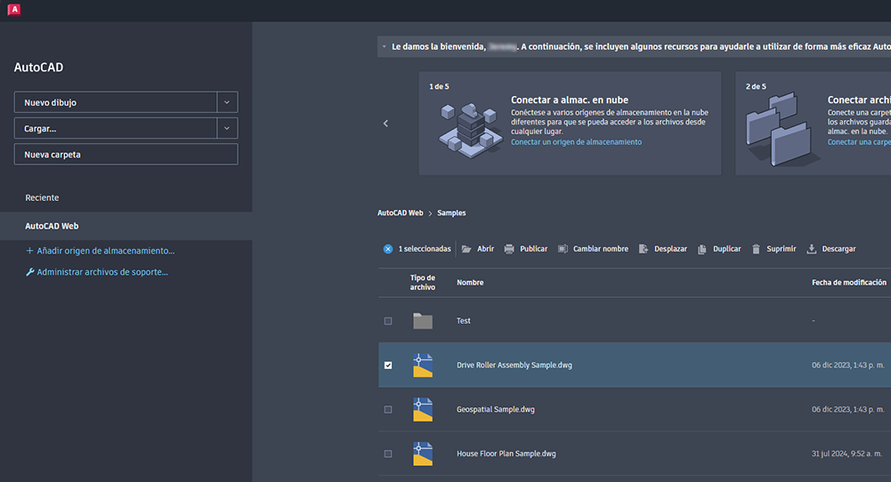

Acerca de la página de inicio y el Administrador de archivos
En la página de inicio, que se conoce también como Administrador de archivos, puede cargar, suprimir, cambiar de nombre, desplazar o descargar archivos, así como crear nuevas carpetas y dibujos.

Cargar
Cargue archivos. Para ello, haga clic en Cargar en el Administrador de archivos. Los archivos se cargan en la ubicación de carpeta abierta actualmente.

Cambiar el nombre de una carpeta o un archivo
Para cambiar el nombre de un archivo o una carpeta, haga clic con el botón derecho en el archivo o la carpeta, seleccione Cambiar nombre y escriba un nombre nuevo. También puede hacer clic en el menú desplegable ubicado a la derecha de la información del archivo y seleccionar Cambiar nombre.
