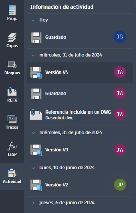

Ver tipos de actividad
A continuación, se muestra una lista de algunas de las actividades iniciadas en la paleta Información de actividad:
Acción Mosaico de información de actividad
Guardar un dibujo sin nombre Nuevo dibujo creado
Guardar una versión del dibujo Versión (número de versión)
Guardar en un formato de archivo diferente Guardado en otro formato
Acciones con refX Referencia incluida en un DWG, Referencia incluida en otro DWG y otros
Limpieza de archivos de dibujo Limpiado, Revisado y otros
Colaboración entre productos de AutoCAD
Todos los productos de AutoCAD registran las actividades de dibujo. AutoCAD en la web muestra todas las actividades del dibujo abierto, incluso aunque no se admita una actividad específica en este producto. Por ejemplo, el comando LIMPIA no es compatible con AutoCAD en la web, pero la actividad de limpieza aparecerá en la paleta Información de actividad de AutoCAD en la web si la acción se ha realizado en un producto de AutoCAD diferente.
