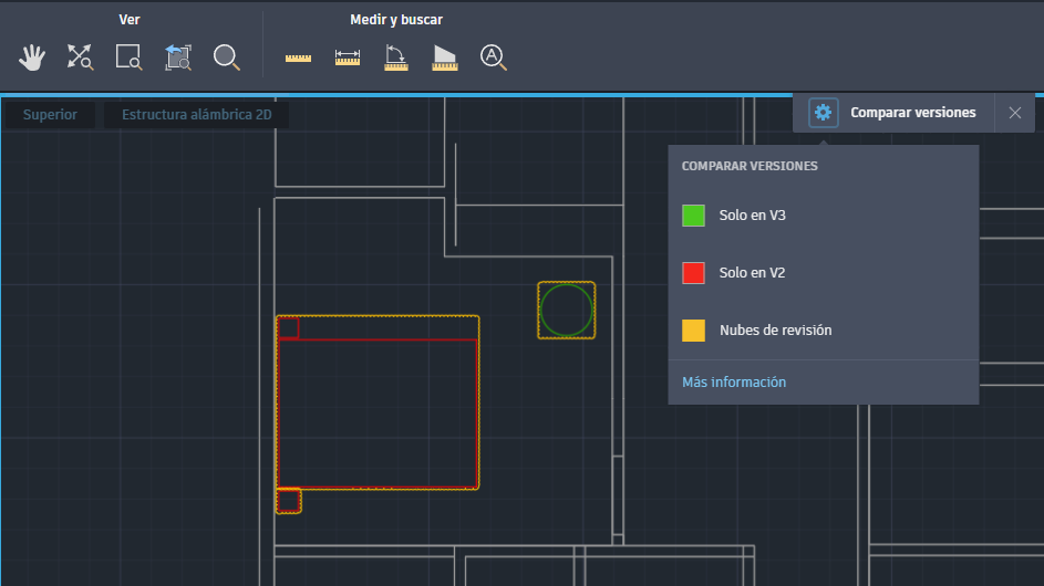

Compara la versión o el archivo de dibujo especificados con el archivo de dibujo actual y resalta las diferencias con colores y nubes de revisión.

- En la línea de comando, escriba COMPARAR y pulse Intro. Se abre el cuadro de diálogo Comparar.
- En la lista de archivos, elija un dibujo de comparación.

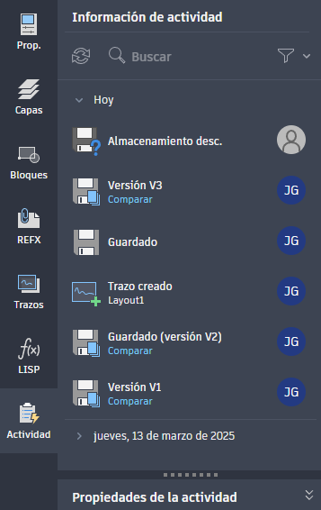

Para comparar el dibujo actual con una versión diferente
- En la paleta Información de actividad, debajo de la versión que desea utilizar como dibujo de comparación, haga clic en Comparar.

- La función de comparación de dibujos utiliza la última versión guardada del dibujo actual. Después de iniciar el comando COMPARAR, si hay cambios sin guardar, elija si desea guardar o descartar los cambios.
- Las herramientas de edición están desactivadas en el modo de comparación de dibujos. Utilice los comandos Vista, Gradua y Buscar.
