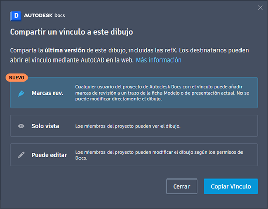

Para compartir un dibujo de Forma Data Management con el permiso Puede editar
  1. Con el dibujo abierto, haga clic en COMPARTA en la parte superior derecha, encima del área de dibujo.
  2. En el cuadro de diálogo Compartir, seleccione Puede editar.
  3. Haga clic en Copiar vínculo.
  4. Envíe el vínculo a los colaboradores. Cualquier persona con permisos de Forma Data Management puede abrir el vínculo y editar el dibujo.
