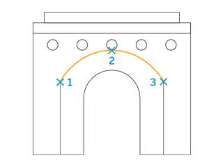

Dibuje arcos mediante la especificación de tres puntos: un punto inicial, un segundo punto y un punto final.
En el ejemplo siguiente, el punto inicial del arco se fuerza al punto final de una línea. El segundo punto del arco se fuerza al círculo medio de la ilustración.
alt
Para crear un arco
  1. Haga clic en ARCO. icono de arco
  2. Designe el punto inicial.
  3. Especifique un punto en el arco o utilice la línea de comando para introducir una distancia.
  4. Especifique un punto final o utilice la línea de comando para introducir una distancia.
