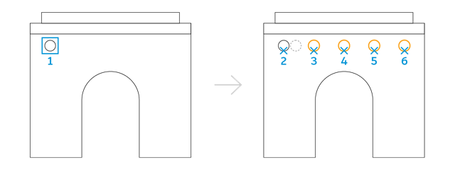

COPIA (comando)
Copia los objetos a una distancia determinada en una dirección especificada.
alt
Para copiar objetos
  1. Haga clic en COPIA. alt
  2. Seleccione los objetos.
  3. Haga clic para especificar el punto base. Se muestra una vista preliminar del objeto copiado.
  4. Designe el siguiente punto. Siga especificando puntos para crear varias copias.
  5. Pulse Intro para terminar el comando.
