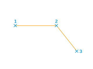

Cree una serie de segmentos de línea contiguos. Cada segmento es un objeto de línea que se puede editar por separado.
alt
Para crear líneas
  1. Haga clic en LINEA. alt
  2. Haga clic en el área de dibujo para especificar el punto inicial del segmento de línea.
  3. Especifique el punto final de la línea. Puede hacer clic en el área de dibujo para especificar el punto final o utilizar la entrada dinámica para introducir la distancia mediante el teclado.
  4. Continúe especificando segmentos de línea adicionales. Para deshacer el segmento de línea anterior, utilice Ctrl o ⌘ + Z.
  5. Pulse Intro para terminar el comando.
