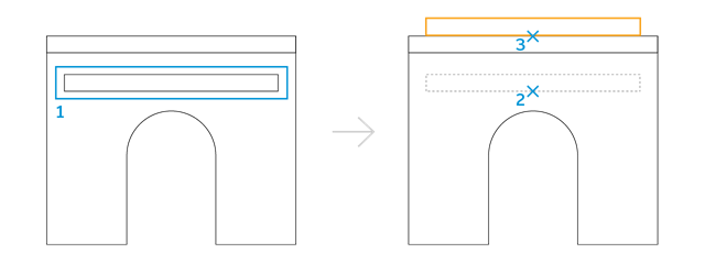

Desplace objetos mediante la especificación de dos puntos (un punto base y un segundo punto) en el área de dibujo.
alt
Para desplazar objetos
  1. Haga clic en DESPLAZA. alt
  2. Seleccione los objetos que desee desplazar.
  3. Pulse Intro.
  4. Precise un punto base para el desplazamiento.
  5. Designe un segundo punto.
Los objetos designados se desplazan a la nueva posición, que viene determinada por la distancia y la dirección entre los puntos primero y segundo.
