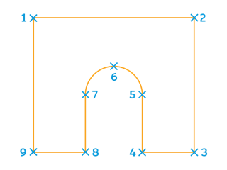

El comando POL se diferencia del comando LINEA en que los segmentos de POL están conectados. Cuando se utiliza el comando LINEA, cada segmento es su propio objeto. Cuando se utiliza POL, todos los segmentos de línea son un objeto.
Para dibujar una polilínea
  1. Haga clic en POL.
  2. Especifique el primer punto de la polilínea.
  3. Especifique el punto final del primer segmento.
  4. Siga especificando segmentos, según sea necesario. Las polilíneas pueden estar formadas por líneas rectas o arcos. Puede alternar entre Línea y Arco mediante la selección de la opción deseada en la línea de comando.
  5. Pulse Intro para finalizar el comando o seleccione Cerrar forma para cerrar la polilínea en su punto inicial original.
