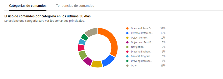

Categorías de comandos
En el gráfico, se muestra el uso de comandos por categoría en los últimos 30 días. Haga clic en un segmento del gráfico para ver los comandos principales de esa determinada categoría.
Árbol de habilidades de AutoCAD: imagen de categorías de comandos

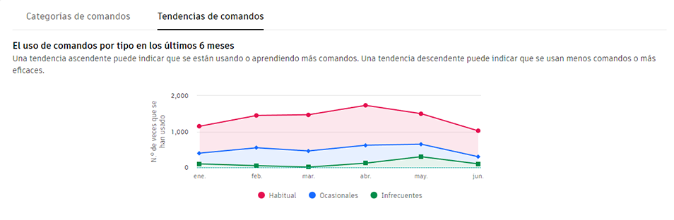

Tendencias de comandos
En el gráfico, se muestra la tendencia del uso de comandos en los últimos 6 meses. Se divide por comandos habituales, ocasionales y poco frecuentes. El eje Y del gráfico presenta el número total de comandos utilizados, no los comandos únicos. Si utilizara el comando LINEA 100 veces, se contaría como 100 en este gráfico.
Una tendencia ascendente puede indicar el uso o el aprendizaje de más comandos. Una tendencia descendente puede indicar el uso de menos comandos o un uso más eficaz de los mismos.
Árbol de habilidades de AutoCAD: imagen de tendencias de comandos
Habitual, Ocasional y Poco frecuente

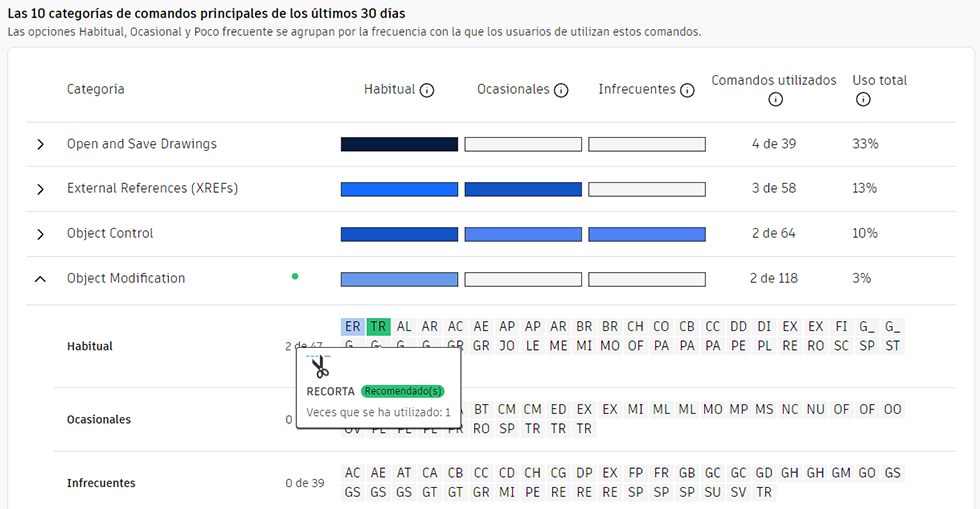

Categorías principales
En la tabla, se muestra información sobre las 10 categorías de comandos principales en los últimos 30 días, la frecuencia de uso por tipo, los comandos utilizados y el uso total.
Haga clic en una fila para ver más información sobre los comandos de esa categoría. Los comandos se muestran por tipo, junto con el número de comandos utilizados. Cada comando se representa mediante un cuadro. El color del cuadro señala la frecuencia de uso. El azul oscuro indica un uso más frecuente, mientras que el azul claro indica un uso menos frecuente. El color gris indica comandos no utilizados.
Algunos usuarios pueden ver comandos dentro de categorías marcadas con un punto verde. Estas son recomendaciones personalizadas para usted que usuarios similares han encontrado útiles.
Árbol de habilidades de AutoCAD: imagen de las categorías principales
