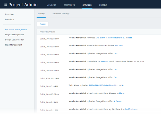

Para ver la actividad de los proyectos
El registro de actividad proporciona un registro cronológico de todas las actividades del proyecto asociadas con el módulo Document Management. Cada actividad se registra con la fecha, la hora, el usuario y la acción realizada.
  1. Haga clic en Selector de módulos Project Admin.
  2. Haga clic en la ficha Servicios.
  3. A la izquierda, haga clic en Document Management.
  4. Haga clic en la ficha Actividad.
    En Document Management, se muestra una lista con las adiciones o los cambios realizados en el proyecto:
