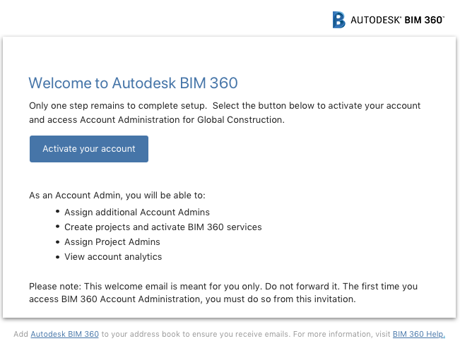

Una vez que se haya creado una suscripción a BIM 360, el administrador de cuentas puede activar la cuenta mediante una invitación por correo electrónico.
Si es el primer administrador de cuentas, recibirá un mensaje de correo electrónico de bienvenida de Autodesk que contiene un vínculo para activar la cuenta. Este mensaje de correo electrónico de activación es el primer punto de contacto entre usted y el producto.
Para activar la cuenta:
  1. Abra el mensaje de correo electrónico Bienvenido a Autodesk BIM 360.
    Importante: Cada correo electrónico de bienvenida está destinado a una sola persona. No lo reenvíe. Si no ha recibido el mensaje de correo electrónico, póngase en contacto con el soporte de BIM 360 para solicitar un nuevo envío.
  2. Haga clic en Active su cuenta.
  3. Inicie sesión en BIM 360:
