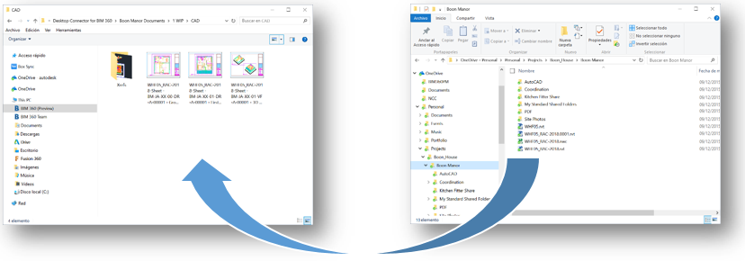

Cargar un archivo en BIM 360
Abra el Explorador de Windows.
Desplácese a la ubicación de destino en BIM 360.
Abra una ventana del Explorador de Windows.
Seleccione el archivo o los archivos que desee cargar.
Arrastre y suelte la selección en la ubicación de destino del paso 2 para cargar los archivos en BIM 360.
Descargar un archivo en el escritorio
Desplácese a la ubicación del archivo en BIM 360.
Seleccione el archivo o los archivos que desee descargar.
Desplácese a la ubicación en la que desea realizar la descarga.
Arrastre y suelte la selección del paso 2 en la ubicación de destino del paso 4 para descargar los archivos desde BIM 360.
