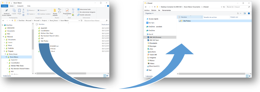

Arrastrar y soltar una carpeta en BIM 360
Nota: La carpeta que se está copiando debe contener archivos. Si la carpeta está vacía, este proceso no funcionará.
  1. Abra el Explorador de Windows.
  2. Desplácese a la carpeta de su equipo que desee copiar.
  3. Abra una ventana del Explorador de Windows.
  4. Acceda a la ubicación de destino de la carpeta que desee en BIM 360.
  5. Arrastre la carpeta del paso 2 a la ubicación de destino del paso 4 para cargar los archivos en BIM 360.
    Nota: La carpeta que se está copiando debe contener archivos. Si la carpeta está vacía, este proceso no funcionará. Este proceso puede tardar algún tiempo en procesarse completamente y aparecer en la interfaz web.
    Consejo: Abra una nueva ventana del Explorador de Windows (o actualice una ventana abierta) para ver la nueva versión reflejada de forma local.
